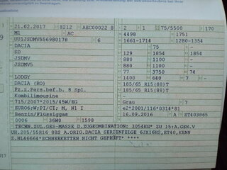

Ich habe den ganzen Mist ja Angefangen mit der Umtragung. Meiner Information zur Folge ist die Grenze zur Tachoangleichung bei 2%. Davon sind sie ja schon wieder abgerückt.
Reifenwechsel von 195/55R16 auf 205/55R16
Und hier im Forum waren auch alle der Meinung das geht nicht bis ich das Gegenteil bewiesen haben.
Du kannst dich auch mal zum Leitenden Ingenieur bringen lassen bzw. Prüfstellenleiter.
Bin beim TÜV auch 2x komplett mit 205 durchgekommen.
1. Original Stahl 5Speichen vom Sandero in 205 16...
2. MSW11 8X18 mit 205er
