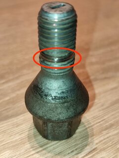

Leider hat mein Schwager beim lösen der Radbolzen an der Hinterachse ein Radbolzen verstört.
Fragt mich nicht wie...
Alle gewinde der Hinterachse sind nicht beschädigt nur dieser Radbolzen.
Bis zur Markierung geht der Bolzen leicht von Hand rein. Da ich das gegen Gewinde nicht beschädigt will habe ich die Arbeit eingestellt beim Montieren der Winterreifen (nur 3 Bolzen)
Hat jemand die Teilenummer für diesen Radbolzen, DACIA 7703003008 ???

@Hopper es muß beim rausdrehen passiert sein. Rad nicht richtig angehoben. Dadurch gab es wohl Druck von der Felge auf dem Bolzen. Ich Arbeite immer mit Drehmoment Schlüssel.
Dazu werden alle Schrauben soweit es geht von Hand rein gedreht.
Glück im Unglück nur der Radbolzen. Ca 10€
10 Euro für ein Radbolzen? Oder für das ganze Set (4 Stk) ?
Ich kann besser 10€ kalkulieren und 3 Euro bezahlen. Bei Dacia / Renault würde ich sicher 10€ bezahlen.

Bestellt beim neuen Arbeitgeber meiner Frau. 3,50€
Der neue Radbolzen ist jetzt schwarz.
Wenn man es sucht findet man es bekanntlich nicht. Heute morgen Anruf bekommen er hatte es gefunden, da war die neue schon bestellt.
Der Radbolzen hat jetzt sein Platz gefunden in der Trommelbremse des Dokker.
