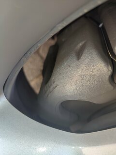

Jetzt die Frage: gibt es nur die Sichere Lösung mit der abhahme des Rads um die Bremsen zu bestimmen?
oder kann man wenn man das Lenkrad einschlägt mehr dazu sagen?
Ich denke das ist der einzige sichere Weg. OEM Nummer mittels der Fahrgestellnummer beim Händler erfragen ginge aber vermutlich auch.
Lässt sich einfach von außen durch die Felge messen, der Unterschied ist ja deutlich.
Bei den Onlineshop kann man zusätzlich anfragen ob die Bremse passt.
Man kann sich dumm anstellen. :hammer:
Ich würde behaupten ohne zu messen 258mm:lol:

@Texas was möchtest du mir mit dem link sagen? Stehe etwas auf dem Schlauch.
In den Links findet man Vergleichsbilder, um die Bremsanlage über die Form des Sattels zu identifizieren.
Hat sich für mich ja erledigt da ich das Bild gemacht habe.

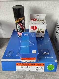

Theoretisch kann es los gehen. Wenn das Wetter nicht so *** :) wäre.
120€ für alles zusammen.
