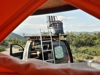

Und hier noch ein paar Fotos vom Sommerurlaub mit Dokker und Puck, natürlich gibt es in dem Land auch das Meer, aber das kennt ja jeder ;):
