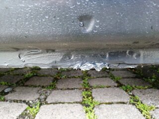

Das 2. Problem ist Folgendes: An beiden Unterseiten verlaufen Plastikleisten. Auf beiden Seiten ist das Plastik auf Höhe der hinteren Türen geschmolzen. Die Aussage des Autohaus es dazu: Ich glaub das haben alle.

Kannst du mal ein Foto vom geschmolzenen irgendetwas machen?
Kann man das sehen?

das ist der unterbodenschutz im bereich der wagenheberaufnahme.
Aber warum ist der an 2 Stellen geschmolzen? Ich habe jetzt bei einigen Autos geschaut, die ich so gesehen habe und habe das sonst nicht so gesehen.
Die weiteren Tipps habe ich übrigens alles getestet. Nichts davon war es. Werkstatttermin haben wir erst übernächste Woche.
Der Unterbodenschutz ist wahrscheinlich nicht geschmolzen, sondern vom Anheben mit einem Wagenheber verdrückt.
Bei mir schaut der Unterboden genau da auch so aus; eigentlich noch schlimmer. Kann mir das auch nicht richtig erklären; nur von einer Hebebühne möglich?! Sieht aber bei mir aus wie getrockneter zähflüssiger weißer Lack...mein Lodgy ist weiß...
