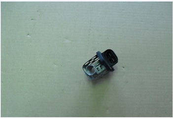

bei meinem Logan 1,4 Liter MPI springt der Lüfter nicht mehr an. Ich habe dann die spg versorgung gemssen und es Liegt zwar an der Plusleitung 12 V aber die Masseverbindung ist unterbrochen. Nach Verfolgen der Leitung habe ich entdeckt, das die Masseleitung über einen Sonsor geschliefen ist, der Kühlergehäuse befestigt ist. Was ist das für ein Sensor und wo bekommt mann den? Kann ich den vorrübergehend einfach brücken? Als ich den Sensor gebrückt habe ist der Lüfter angesprungen

Das ist ein Vorwiderstand vom Lüfter. Soweit bin ich schon mal. Ich Habe zwischen einem der Anschlusspins und diesem Draht keine verbindung

Es ist nur ein Vorwiederstand und nicht verantwortlich für die Temperatureinschaltung
der ist für dei Heizung
Es liegt bei zu diesem Widerstand Spannung an. Die Spannung wird durch den Lüfter geschliefen. An dem Wiederstand liegen 12 V und Masse an. Wenn ich die Brücke und springt der Lüfter an, vorrausgesetzt die Temperatur ist hoch genug.
Der hier währe richtig.
Vorwiderstand für Lüfter DACIA LOGAN Ben/Dies 06- | eBay

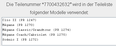

Teilenummer für diesen Wiederstand ist: 7700432632
Steht das auf deinem Widerstand drauf? Der wird laut Liste nicht im Logan verbaut.

Die Temperatur Anzeige ist voll ausgeschlagen. Thermostat und Wapu sind aber ok. Ich habe am Ventilator gemessen, an der einen Leitung liegen 12V an und an der anderen nichts. Wenn ich den Wiederstand Brücke dann habe ich Masse und der Lüfter springt an. Mich wundert nur das Relais 336 nicht den Wiederstand gebrückt hat. Ich habe den Widerstand ausgebaut und durchgemssen. Ich habe eine Unterbrechung.

Nach deiner Teilenummer müsste dein Widerstand ein 0,69 Ohm sein und nicht dorthin gehören. Weißt du, ob der schon original drin war?
