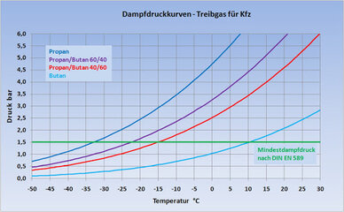

Flüssiggas,also LPG kann schnell gefrieren hab ich irgendwo gelesen
LPG ist eine Propan/Butan Gemisch.
Propan gefriert bei −187,7 °C (Schmelztemperatur), Butan bei −138 °C.
Solange der Druck im Tank noch über ca. 0,1 bar liegt, ist man im Geschäft.
Für den Betrieb, das Fahren mit Kfz, ist der Mindestdampfdruck ausschlaggebend.
Zum Fahren ist ca. 1,2 -1,5 bar absoluter Systemdruck notwendig.
Dampfdruckkurven - Treibgase für Kfz
