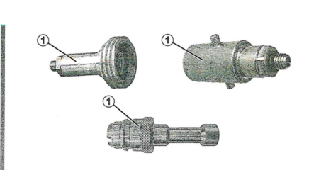

Hm....
In der Anleitung (LPG-Anweisung.pdf) sind 3 Adapter gezeigt. Das Teil links habe ich. Meinst du mit "Dish" jetzt das Teil rechts oder unten?
Und wie ist es im Ausland, speziell Frankreich und Spanien: Welches Teil benötige ich dort und kosten das ungefähr?

Links ist zumindest der deutsche Schraubanschluss.

Nein Dish ist am Auto, dafür brauchst du kein Adapter. Du hast einen Kombi Anschluss. Der ist hauptsächlich Dish, was man in Polen sehr häufig nutzt, in Deutschland teilweise. Gibt Säulen die habe Dish und ACME. Dish ist viel bequemer.
ACME nutzt man in Deutschland am meisten. Es gibt dann noch Bajonett das ist glaube ich Belgien/Holland und das untere ist Spanien, keine Ahnung wie das heißt.
Es gibt auch Zapfsäulen mit Fußschalter, die mit Dish und ACME, das ist die Traumsäule.
Da die meisten Deutschen ACME nutzen hat Dacia dir nen ACME Adapter beigelegt, der hat ein M10 Gewinde das man in den Dish Anschluß schrauben kann. D.h. Kombi Anschluss. Der Nachteil bei M10 ist der geringe Durchsatz, dauert länger beim Tanken. Besonders wenn jemand einen großen Tank hat. Gibt ja Leute mit 120l. Da ist dann M16 mit 8mm Füllleitung angesagt.
