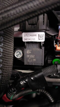

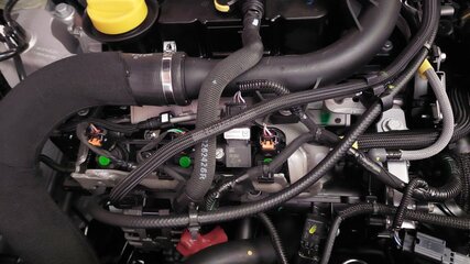

Danke, so einen bestelle ich mir gleich.....ist das auswechseln schwer--- und wo befindet sich der beim Sandero 3?
Gleich oben auf der LPG Rail...Knarre, Verlängerung und 10-er Nuss genügt.
Zu sehen Bildmitte...mit dem weißen Aufkleber. :)
