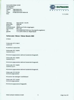

habe einen Duster BJ. 2014 LPG. Im Gasbetrieb ist das Fahrzeug fast nicht mehr fahrbar, deshalb habe ich ihn heute in eine Auf Gas spezialisierte Werkstatt gebracht. Bei 68700 km ist die Gasanlage von der wirtschaftlichen Seite nicht mehr reparierbar. Kosten € 940.-

Hallo Leoberg, das hört sich ja nicht gut an. Ich vermute mal, dass Deine Gasanlage ab Werk verbaut ist. Dann kommt die Bosch-Werkstatt natürlich nicht IN das Gerät zur Diagnose rein. Diese Art Diagnose kenne ich nur zu gut. Ein einziges Mal hatte ich mit meinem Werksgaser Probleme und bin dann auch zu einem "Spezialisten" mit dem gleiche Ergebnis. Da man ja immer eine Zweitdiagnose einholen sollte, würde ich einen Renault/Duster-Händler raussuchen, der sich wirklich mit LPG-Anlagen auskennt. Ja, soll es geben. Mein HÄndler war das damals nicht, der konnte nur verkaufen.... aber das ist ne andere Geschichte. Es gibt hier im Forum einen Teilnehmer "Texas".... schreib den mal an....... der kennt sich aus........
Die meisten Fehlercode auf deinem Foto bedeuten Fehlzündungen auf LPG. Ab einer Laufleistung von ca. 70.000km kann man in diesem Fall von verschlissenen Gasinjektoren ausgehen, die im Onlinehandel für ca. 50€ pro Stück angeboten werden.
Ob die Injektoren "nur" durch Paraffine verklebt sind, kann man auch durch Demontage der Injektoren feststellen.
Der Fehlercode DTC01061C bedeutet das am Saugrohrdrucksensor (MAP) die Versorgungsspannung außerhalb des Normalbereich (4,75V bis 5,25V) gelegen hat. Der Fehler muss nur bearbeitet werden, wenn er tatsächlich noch präsent ist.

Tankdruck zu gering kommt einfach davon weil man den Tank ganz leer gefahren hat, kann man mit Volltanken sehr einfach behaben ;) Die Zündaussetzer kann ich auch ohne Diagnosestecker feststellen, merkst ja selber wie das ruckelt. Die Diagnose klingt nach Reinstecken, ausdrucken abkassieren.
