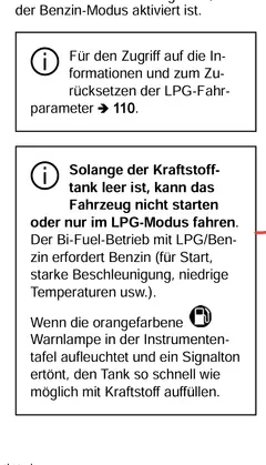

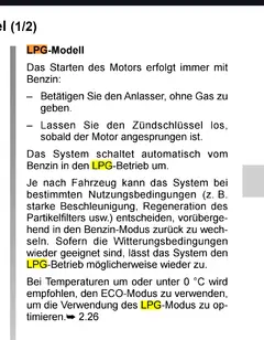

Najanu...bei Vollgas Berg hoch mit nahezu leerem LPG Tank schaltet mein Jogger auch kurz mal auf Benzin um. Steht auch irgendwo, dass das "normal" ist.

Es gab keine Regelmäßigen Auslöser. Beschleunigen, Schiebebetrie, mit oder ohne Klima. Hab am Dienstag einen Termin bekommen, halte Euch gerne auf dem laufenden ob was gefunden wurde.
Tippe inzwischen auch auf Gasdruck...
Hallo wenn man ihr mal im Forum alle Themen durch liest den es gibt viele davon. Es liegt an Gasdrucksensor das ist bei Dacia bekannt wenn der von Bosch drin ist dann sollte das wieder gehen den der von Conit machte Probleme und würde meist schon bei der Inspektion gewechselt so das man es gar nicht mitbekommen hat so war es zumindest bei meiner Werkstatt.
Leider war im Fehlerspeicher nichts vermerkt also kann das ja gar nicht sein. Wenigstens har sich der Gasexperte für eine kleine (8km) Fahrt mit mir eingelassen und war dann auch der Meinung dass das definitiv nicht in Ordnung ist. Meldung an Renault und in 2 Wochen sehen wir uns wieder, wird wohl ein Software Update geben.....
