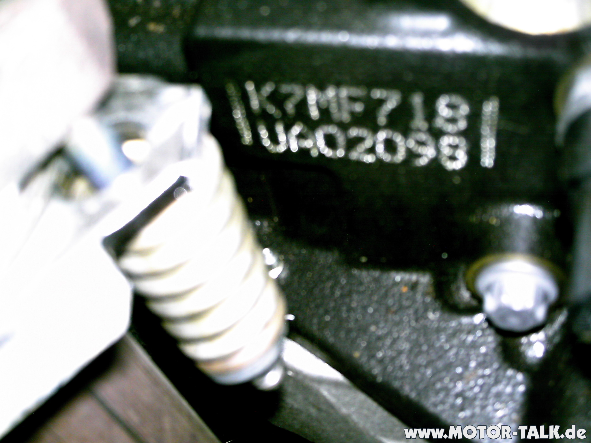

Ruf einfach mal bei AISB an...man spricht Deutsch und die Beratung ist klasse. Kleiner Tipp, Motorkennbuchstaben bereithalten.

Der AISB rüstet auch Fahrzeuge mit dem 8 V - Motor nach...aber mit "Bauchschmerzen" und auf eigenes Risiko.
Der einzige Motor der bei Dacia "Gasfest/LPG tauglich" ist, sei der 16 V!
Da kennt dein Umrüster den 8 Ventiler mit modifizierten Zylinderkopf noch nicht der bei mir eingebaut ist (muss er auch nicht ,weil dort schon die Gasanlage eingebaut ist, wenn der importiert wird)
