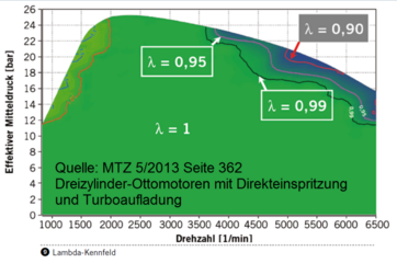

Downsizing bringt auch nicht so viel (Ausnahme auf dem Prüfstand). Nicht umsonst schwenken wieder viele um auf mehr Hubraum. Der Zwergmotor fährt ja fast permanent unter Volllast. Mit Turbo wird dann ordentlich angefetten damit der Turbo kein Schaden nimmt. Nicht umsonst heisst es Turbo säuft.
Mir wäre es lieber er hätte mehr Hubraum und keinen Turbo. Nur im extrem Sparfahrmodus hat man da ein Verbrauchsvorteil.
Mein Spruch ist oldscool, Hubraum ist durch nichts zu ersetzte als durch Hubraum ;-)
Das mit Anfetten wollen wir mal nicht so stehen lassen. Das ist Lambdakennfeld von 1.0 EcoBoost von Ford, wie man sieht schon ein paar Tage alt. Der fährt die meiste Zeit mit Lambda=1. Anfetten muss man nur wenn man am Material spart. Heute kannst du 1050°C Abgastemperatur fahren mit Turbolader, früher hatte das nur der Porsche Turbo. Heute hat das jeder 1,5 TSI von VW. Oder bei MB in den M270/M274 Motoren.
