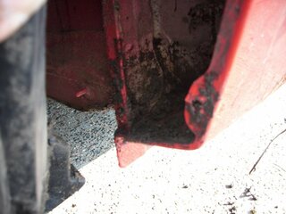

Dann in Ruhe die Ursache gesucht,dieser Mechaniker hatte Recht,die Abläufe vorn vom Wasserkasten waren zu und so hat sich wohl mal Wasser angestaut und ist in den Lüfterkasten gelangt.:mellow:
Abläufe frei gemacht,beidseitig.Dazu die Radhausverkleidung unten lösen und dahinter reinigen.;)

Da ich aus der Klima-Kältetechnik komme, hätte ich schon versucht die Lüftung zu reinigen und zu desinfizieren, aber den Filterkasten hätte ich da unten glaube ich nicht gefunden, oder erst nach Stunden :(. Ganz krass worauf ich, trotz meinen Erfahrung und Kentnisse nie drauf gekommen wäre, ist den Radkasten zu öffnen :o Ich hatte das noch nie, dass der so mit dem Innenraum luftechnisch verbunden ist <_< Aber als ich die Plastikverkleidung gelöst hatte, dachte ich , da krabbelt gleich ein hundert Jahr alter, vor sich hingammelter Zombie raus:kotz:Man stank es da raus:kotz2: und als ich da reinleuchtete, sah ich auch eine direkte Verbindung zum Innenraum, entlang der Türschwelle, also nicht nur über die Entwässerung :blink: Habe die Schubkarre Dreck entfernt und mit meinen Reiniger, gut durchgespült........... schlagartig hat sich auch der Geruch im Innenraum verändert:blush: Jetzt lass ich noch den Tip mit dem Kaffeepulver eine Weile wirken, damit der Geruch auch aus den Polster geht und werde das Ganze in Zukunft genau beobachten, bzw. spülen.

Wenn Du das einmal jetzt richtig sauber hast:
Bei der Wagenwäsche in Zukunft einfach den Hochdruckreiniger in der Spalt zwischen Schweller und Kotflügel halten.
Blätter und das was sich da ansammelt wird dann rausgespült.;)
Macht man das zu lange nicht bildet sich 'ne Art Kompost in dieser Ecke,und das mieft dann.:kotz2:
