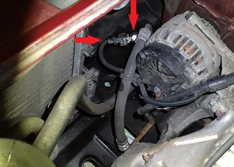

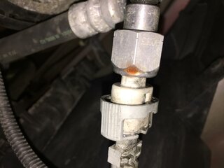

So, konnte heute mich auf Leck Suche begeben.
Habe mal 3 Bilder angehängt.
Soweit ich mich hier zurecht finden konnte, geht ein Elektrokabel an einen weißen Stecker, der wieder rum in eine (17er??) Mutter mündet.
Hier in diesem Bereich tropft es raus, wenn ich am Lenkrad drehe.
Entweder eine inliegende Dichtung oder der ganze Stecker/Mutter etc.
Weiß jemand, was ich hier am besten wechsle/ersetze?
@Texas: Weißt du welche Teile ich hierfür am besten beim freundlichen bestelle?

Lustig, die Lichtmaschine ist bei mir am MPI ohne Servo völlig anders plaziert. Statt vorne oben hinten unten. :)
Ersatzteilbild
Das ist die Verschraubung vom Drucksensor. Nachziehen hast du wohl schon probiert? Hydraulikleitungen sind oft durch konische Anschlüsse abgedichtet.
Hab den passenden Gabelschlüssel erst heute zur Hand und ziehe mal Vorsichtig nach.
Die Kurze Schlauchleitung #4 sieht bei mir anders aus und verläuft nicht gerade, sondern wie ein "s" nach unten.
Evtl. ist die Zeichnung die Variante -Servopumpe oben- welche bei Basic verbaut ist.
Variante zwei, mit gebogenem Schlauch zur untenliegenden Pumpe, bis auf den Schlauch dürften die Verschraubungen bei beiden Versionen gleich sein, oder?!
Update:
Hab gestern die Drucksensorverschraubung (?) vorsichtig angezogen.
Sie hat sich ca eine halbe umdrehung leichtgängig anziehen lassen. Vorweg, es tropft noch immer beim lenken.
Danach nochmal gesäubert und gelenkt und per Teleskopspiegel beobachtet wo es schwitzt.
Demnach kommt das öl aus dem Übergang von Steckeranschluss zur 22er Mutter.
Was kann ich austauschen/sollte ich unternehmen um das tropfen abzustellen?
Dank vorab und einen guten Freitag
Kurze Rückmeldung, für evtl andere Leidgeplagte.
Hab beim freundlichen den Stecker bestellt (ca. 39,-€ - Teilnr.: 497610324R) und getauscht.
Num tropft nichts mehr und es hält alles.
Bei der Untersuchung des alten Steckers bzw der Schraube ist mir ein kleiner Riss aufgefallen, der für die Undichtigkeit verantwortlich sein dürfte.
