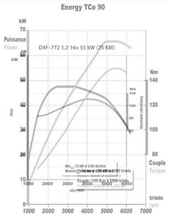

vorteile des tce:
-steuerkette (offenbar keine fahrradkette:lol:)
-mehr leistung, mehr drehmoment
-weniger verbrauch
der tce hat über den gesamten drehzahlbereich mehr leistung als der 1.2

vorteile des tce:
-weniger verbrauch

Aber auch nicht annähernd, ganz im Gegenteil. Wir wollten für meine Frau auch erst den 1.2 kaufen, vonwegen ausgereift, ohne Turbo usw. Aber nach der ersten Probefahrt und speziell dem ersten Beschleunigen am Berg war das Thema durch. Der 1.2 ist kein schlechter Motor und in der Stadt angenehm zu fahren, laufruhig und leise. Aber von Durchzug kann leider keine Rede sein, das macht der TCe einfach bei Weitem besser.
