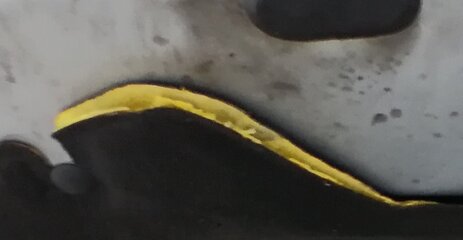

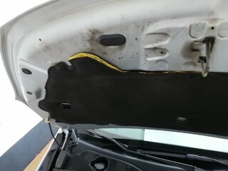

Kennt denn jemand einen Trick wie man Dacia-Dämmmatten vor dem Zerfall retten bzw. vorbeugen kann.?
Jouh, am besten eine 1kg-Dose :D
Raus gerupft und Haube innen mit thermisch belastbarem Alubutyl beklebt. Denn Schall dämmen tut der originale Mist eh nicht.
Zu kaufen gibt's das am großen Fluss oder in der Bucht....
