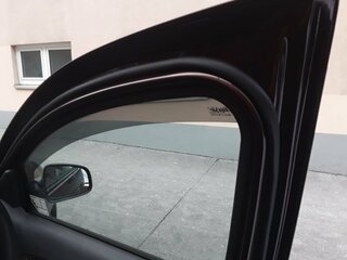

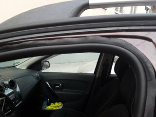

Ich habe meinen Wagen ( Logan MCV ) auch komplett gedämmt nach und nach, die Windgeräusche konnte ich zum Schluss dann mit einem D- Profil und einem selbstgebastelten Dreiecksprofil aus Dämmschaum zu meiner Zufriedenheit beseitigen. Da habe ich aber Schrittweise gearbeitet um zu sehen ob sich da was ändert wenn es z. B. stark regnet. Ich hoffe das sich noch jemand meldet, der das an einem baugleichen Fahrzeug schon mal gemacht hat.
Vom Verbrauch her wird sich nur minimal was ändern durch das erhöhte Gewicht. Alles was Du reinsteckst an Gewicht beim Dämmen ( bei mir ca. 65 kg ) musst Du natürlich von Deiner max. Zuladung dann abziehen auch sollten die Bereiche vorher genau kontrolliert werden wo gedämmt wird. Garantie fällt natürlich weg in den Bereichen wo etwas gemacht wurde, das gleich gilt auch für die Durchrostgarantie usw.
╬stern1109╬2
kannst du bitte nochmal den Punk mit dem D-Profil genauer beschreiben?!
Soweit ich es Überblicke bist du bisher der einzige der aktiv etwas gegen die windgeräusche unternommen hast.
an @Obelix ,
So sieht das bei mir aus, das D- Profil hat eine Höhe von 14 mm.
auf dem mittleren Bild siehst Du das von mir selbst ,,gefrickelte" und zugeschnittene Schaumprofil.
Das hat sich mittlerweile wunderbar ins Türprofil angepasst.
Probleme beim Türen schließen hatte ich auch am Anfang nicht, ich kann die ganz normal zumachen ohne ,,Schwung" zu holen. Regenwasser läuft auch ganz normal ab ohne das da was reingeht auch nicht bei Starkregen oder Waschstrasse.

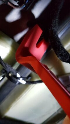

  1. Das lösen der Stopfen, mit denen der Dachhimmel an das Auto gesteckt ist oben. Ich habe eine Kuchengabel genommen und einen Zinken rausgebrochen, um unter die Stopfen zu fahren und sie rauszuziehen. Das kann ich nicht empfehlen, zum einen zerstichst du dir den Himmel, zum anderen kannst du kaum die nötige Kraft aufbringen um den Stopfen rauszuziehen. Es gibt dafür ein Spezialwerkzeugt, das würde ich kaufen (hab ich irgendwo hier gesehen, weiß leider nicht mehr wo)

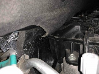

wir haben auch einen Lodgy 1.6 sce Bj. 2018 und ich habe an der Spritzwand motorseitig eine hitzebeständige universal Motorhaubendämmatte angebracht und von innen unter dem Styropor im Fußraum die gleiche Matte. Unter den Pedalen mußte ich aufgrund der Mattenstärke von 2cm das Styropor etwas kürzen. Der Aufwand hielt sich in Grenzen aber der Effekt ist gut, das Brummen ist fort und das Motorgeräusch insgesamt deutlich leiser. Die Kosten waren auch sehr überschaubar 1qm Dämmatte kostet in der Bucht etwa 35,-€ und man braucht etwas 1,5qm.
@ricopas
Hast du Bilder von der Spritzwand machen können, oder könntest du das mal zeigen? Das ist ja alles sehr eng im Motorraum. Ich wüsste gar nicht wo ich anfangen sollte. Aber die Idee möchte ich umsetzen, sobald mein Lodgy aus der Werkstatt kommt.
Danke schon mal :)
Hallo Horst
Es ist wirklich wenig Platz, um halbwegs gut arbeiten zu können mußt du den Verbindungsschlauch Luftfilterkasten zur Drosselklappe ausbauen. Dann habe ich grob gemessen wie groß die Matte sein muß, dabei bin ich mit der Matte nur bis kurz vor das Hitzeschutzblech gegangen um ein schmelzen auszuschließen. Das Einfädeln der Matte schon mit der klebefertigen Matte funktioniert am besten wenn man den silbernen Teil so nah wie möglich am Motor entlang einfädelt und dann gegen die Spritzwand drückt . Ich habe von rechts nach links eingefädelt. Die Matte klebt super auf der schon vorhandenen Dämmung und Überstände habe ich einfach abgeschnitten. Für die Heizungsschläuche habe ich vorher die Matte in der entsprechenden Höhe einen großzügigen Einschnitt vorgenommen und um die Schläuche angedrückt. Das Foto (von links Richtung Spritzwand) gibt nicht so viel her da ich nicht wirklich hinter den Motor fotografieren konnte. Der Abstand zum Motor ist weiterhin ausreichend und ich habe auch nach mehrmaliger Kontrolle und längeren Fahrten kein Schmelzen oder Ablösen festgestellt. Abschließend muß ich sagen dünne Arme wären hilfreich gewesen, denn ich sah nachher aus als hätte unser Kater den Arm als Kratzbaum genutzt.

Einen wirklich riesigen Unterschied hat allerdings die von User stern gezeigte Erweiterung der Türdichtung mit dem D-Profil gebracht.
Als erste Modifizierung unbedingt empfehlenswert, weil im Vergleich zu den Dämm-Maßnahmen spottbillig und extrem einfach anzubringen.
Das war echt eine merkliche Reduzierung der Fahrgeräusche, vor allem ab 130 km/h auf der Autobahn. Vorher wirklich grenzwertig, jetzt absolut langstreckentauglich.
Also ruhig mal mit den Dichtungen rumexperimentieren bzgl. Fahrgeräusche.
