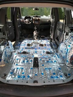

Ich habe unseren Lodgy aus 11/2017 einiges gedämmt.
Angefangen habe ich mit den Türen. Die habe ich in 3 Lagen gedämmt: ADM Matten, dann gladen Aero multi und in die Türpappen Aero foam.
GLADEN GERMAN TECHNOLOGY Dämmmaterial
Das macht das Auto deutlich ruhiger von den Seitengeräuschen. Also z.b. beim Vorbeifahren an einen Lkw merkt man es am besten.
Danach hört man deutlich mehr die Windgeräusche von vorne. Da ist leider nicht viel zu machen - hab schon geguckt. A Säule ist bei den Spiegeln und zur Spritzwand gedämmt.

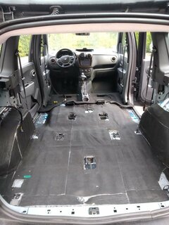

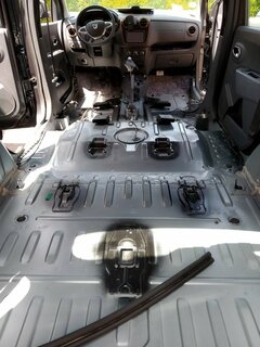

Ich habe dann später noch Mal den ganzen Boden ab B Säule und Radkästen und Heckklappe mit Alubutyl und Akustik Fließmatten gedämmt. Dadurch werden die allgemeinen Geräusche noch Mal leiser. Es ist jetzt bei unserem lodgy so, dass es auf den hinteren Plätzen leiser ist als vorne. Vorne sind einfach die Windgeräusche dominant.

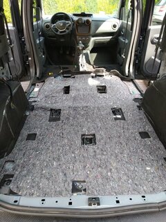

Im Auto auf dem Boden alubutyl und Zusätzlich passt unter den Teppich noch sowas:
Reckhorn 4x Dämmvlies Matten 150cmx40cmx8mm Schallisolierung Türdämmung Alubutyl | eBay
Das Dämmvlies hat eine Klebeseite und kann man dann schön über das alubutyl kleben.

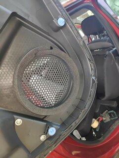

Kurzes Update: Ich habe mit dem dachhimmel angefangen und dort lediglich armaflex eingeklebt, kein Alubutyl. Ich empfehle im vorderen und mittleren Bereich eine Dicke von 6 mm. Im hinteren Bereich habe ich 24 mm verbaut, 20 wären dort besser gewesen. Ganz vorne die ersten 20 cm nach der Windschutzscheibe können es auch 20 sein. wie gesagt ist das meine Empfehlung, ich habe es leider zu spät gemerkt und musste das Gute armaflex wieder runter reissen und zum Teil durch eine Isomatte ersetzen. die drei antidröhnmatten die von Dacia bereits vorher am dachhimmel verklebt waren habe ich einfach überklebt.
die querstreben selbst habe ich nicht gedämmt. Allerdings habe ich dort rechts und links zwei Tuben silkaflex 221 reingespritzt. Allein das hat schon beim Draufklopfen einen deutlichen Unterschied gemacht.
Zum Ergebnis: ich bin absolut begeistert was allein die dachdämmung gebracht hat. das fahrgefühl im Auto hat sich total verändert, vorher hatte ich das Gefühl in einer coladose unterwegs zu sein, jetzt ist es viel ruhiger. es ist tatsächlich so dass einem jetzt andere Geräusche viel lauter vorkommen. Z.b. habe ich den Eindruck dass mein Motor viel lauter ist als vorher und man hört auch windgeräusche beim fahren viel deutlicher.
als nächstes werde ich die Türen noch dämmen, ich gebe Bescheid.

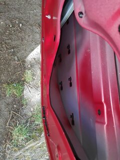

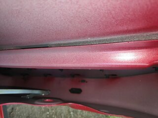

ich habe jetzt mit einer hinteren Tür angefangen. die Verkleidung ist wirklich super schwierig abzubekommen, denn sie ist mit einer Art Bitumen Schnur zusätzlich an die Tür geklebt. das Zeug ist eine Art dauerelastische dichtmasse. Der Renault-Händler meinte man nennt es knuddel Masse oder italienischen schweißdraht und hat mir ein paar Meter geschenkt. Ich konnte es leider nirgendwo finden.es bleibt aber wie gesagt elastisch, ein schwarzer Schmier an der Innenverkleidung man kann es mit hoher Wahrscheinlichkeit wieder verwenden.
Anders als bei Videos zum Duster oder zum Logan finde ich hinter der türverkleidung keine Folie vor die den Innenraum vom außenraum trennt. Es ist einfach komplett offen. und jetzt eine Frage an die Profis: sollte sich in der Tür nicht korrosionsschutz befinden? Also wenn ich unten rein fasse müsste doch eigentlich so eine schmierige Masse drin sein. Außerdem sollten doch die Ausläufe frei sein? ich habe jetzt korrosionsschutz zum Sprühen kaufst und würde ihn dort einfach einbringen, irgendwelche Einwände?
Außerdem würde ich die querstrebe mit sikaflex 221 noch mal fixieren. Das von Dacia verwendete Material hat die Konsistenz von einem harten Schaum, nicht geeignet um zu entdröhnen.
Bilder hier: IMG_20200417_152858.jpg
