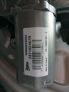

Bevor ich den Heckscheibenmotor bestelle mal ein wenig WD40 reinsprayen und siehe da es funktioniert wieder.

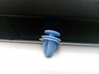

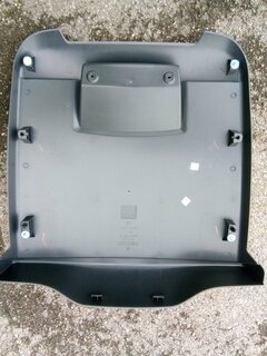

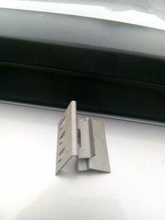

Demontage, 2 TORX Schrauben rausnehmen, dann mit ein wenig Gewalt die Abdeckung runternehmen und schon ist man dran unten ein paar Fotos dazu.
IMG_20180617_192318.jpg ,IMG_20180617_193220.jpg IMG_20180617_193134.jpg evtl. bricht der eine oder andere Zapfen ab, das Blech ist nur eingehängt.

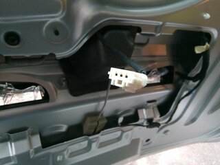

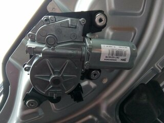

IMG_20180617_192441.jpg Der Stecker kommt leicht raus, nur weisse Nase eindrücken und ein wenig rütteln.
