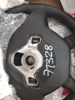

Ich meinte des neue airbag. Das neue lenkrad ist mit dem airbag verbaut angekommen.hat Auch zwei klammern glaub ich
Ich verstehe Deine Frage nicht. Auch beim neuen Lenkrad sind hinten zwei Öffnungen zum Entriegeln des Airbags. Ob das Lenkrad nun ein- oder ausgebaut ist, spielt ja für die Methode des entriegelns des Airbags keine Rolle. Es kann natürlich sein, dass die Klammer verändert sind, dann sieht Du das in diesem Video:

So siehts hinten aus.

genau deshalb habe ich dann noch das zweite Video verlinkt, denn das sieht man den anderen Aufbau des neuen Lenkrades und auch die anderen Halteklammern.
Ok danke. Morgen früh werd ich schauen ob ich das hinkriege.
@miguel1984
Beim Alten Lenkrad sind die Klammer im Unterteil und die "Nasen" im Airbag.
Beim Neuen ist es umgekehrt.

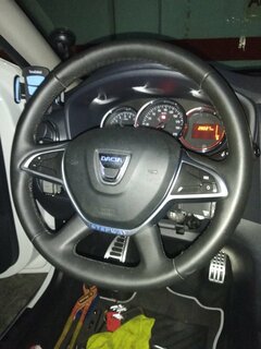

Na bitte, sieht doch gleich viel besser aus.
Ich würde noch die 3 Kunststoffteile foliieren.
