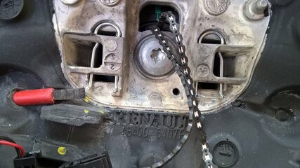

reicht da ein beherzter Ruck um den Airbag rauszuziehen ? Und muss die Batterie vorher abgeklemmt werden ?
Nein, reicht nicht! Hinten im Lenkrad sind zwei Löcher, durch die man einen Flachschraubendreher stecken kann und so die Federn aufmacht, damit der Airbag abgenommen werden kann. Batterie sollte man vorher abklemmen und dann die Zündung einschalten, damit sich die Kondensatoren in der Elektrik entladen.

Ich hab den Airbag extra herausgelassen, aber wen Du es genau wissen willst
Der Airbag wird durch 2 Klammern gehalten.
Rechts und Links mit einem Schraubendreher in die Einbuchtung der Unterseite des Lenkrades einführen, dann kann man ihn lösen. Ist ein wenig frickelig, die Klammern zu treffen.
Den Minuspol der Batterie lösen und die Zündung und das Licht einschalten, um alles stromlos zu machen.

airbag muss nicht angemeldet werden, einfach umbauen. ich hatte nur zu lange die batterie abgeklemmt, da hat der lenkwinkelsensor seine "mitte" verloren und nen esp fehler angezeigt. hab den fehler bei der inspektion mit löschen lassen.
gruß benni
über ddt4all lässt sich für diese umbauten der airbag "sperren" also elektronisch vor unbeabsichtigen zünden sichern und muss dann nur wieder entsperrt werden. kann ja sein das jemand so mutig ist das ding mit angeklemmter batterie aus bauen zu wollen. verlassen würde ich mich allerdings nicht drauf. batterie abklemmen und die zündung ruhig etwas länger einschalten. mein vater weis wie das scheppert wenn son teil neben dem kopf beim raus holen los geht:bang:
