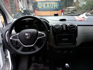

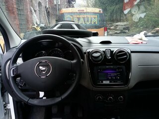

Liebe Forumkollegen !
Gefällt nur mir das originale Dokker Lenkrad überhaupt nicht ???
Greift sich auch sehr rutschig an ...
Könnte man das gegen ein Lodgy oder Sandero Lenkrad tauschen ???
LG Alex

Könnte schon passen, da dacia ja viele Teile quer verbaut.
Man sollte die teilenummer vergleichen.
Heikles Thema ist aber hier mehr der Airbag.
Da kann man einiges falsch machen und das kann an die Gesundheit gehen.
Tausch würde ich nur in einer Fachwerkstatt machen lassen, wegen Garantie etc.

Stimmt! Aber wer sich an grundlegendes hält und keine zwei linkne Hände hat, der kann das durchaus auch selbst bewerkstelligen. Das haben hier im Forum schon einige gemacht. Hier mal zwei Beiträge:

Könnte man, falls der Hersteller nicht irgendwas zwischen den Modellreihen oder Modelljahren geändert hatte, was keinem von uns bekannt ist? Auch dein Autohaus wird fast überfordert sein. Ein Lenkrad tauscht man idR nie im Autoleben aus.
Das Gleiche gilt für den Airbag. Bzw das Airbag-Steuergerät. Passt dein Airbag in den anderen Lenker?
Passt ein anderer Airbag zu deinem Steuergerät?
Braucht nur der Pralltopf geändert worden sein, dito die angepasste Auslösung des Airbags und schon haste den Salat. Airbag - Lenker - Steuergerät = eine Einheit die zusammen passen muss. Aber 100%ig
Es gibt Richtlinien was man darf und nicht, bzw wer es darf. Sogar für den Versand des Airbags.
Google mal.
Lenkung, Bremsen, Airbag - da würde ich nie Hand anlegen. Hänge am Leben.
Also nachdem man das Lenkrad und den Sitz verstellen kann, kann da ja wohl nicht allzu viel aufeinander abgestimmt sein.
Davon mal abgesehen, muss der TE bei späterem Verkauf angeben, dass ein Lenker & Airbag von einem Fremdfahrzeug drin ist, bzw was umgebaut wurde?
