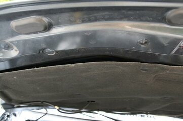

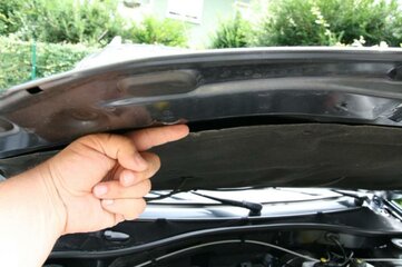

war gerade nochmal nachschauen. mir ist aufgefallen, dass die dämmmatte unter der motorhaube vorne ein bischen labbrig ist. die fixierpunkte liegen ja recht weit auseinander.
die matte liegt also vorne nicht direkt an, hat ca. 1 cm luft zwischen.
rechts mehr als linksseitig.
wie sieht es bei euch aus ?? kann aus der erinnerung nicht mehr sagen wie die matte am anfang war.
wie kann ich die matte denn schonend an der motorhaube fixieren um das mal auszutesten ( nee. nicht bohren-lol ). denke mal, dass diverse kleber aufgrund hitze nicht halten-oder?

hallo zusammen,
war im ah wegen der dämmmatte- es wird kurzum eine neue bestellt ( problemlos ). kleben oder ähnliches ist nicht erfolgversprechend.
ist aber letztendlich noch nicht klar, ob es die matte ist, die dieses geräusch verursacht.
werd jetzt mal zwei bilder hochladen.
spaltmaß ist ca 2 cm............
falls nicht so gut auf dem foto zu erkennen- es fehlen keine werksmäßig angebrachten haltepunkte.
was meint ihr? wie sehen eure matten aus ?

tach zusammen,
so, schwupsdiwups wurde die dämmmatte getauscht. die neue liegt vorne eng an und das geräusch ist weg.
ergo fehler gefunden.....
nur......... was ist in 4000 km ?? solange hat die alte matte gebraucht um vorne schlabbrig zu werden. ah meinte- matte ist nicht steif genug!!
