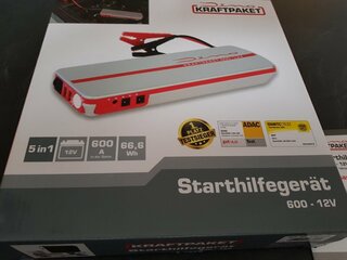

So nachdem ich fast 2 Monate Krankheitsbedingt den Dacia nun nicht gefahren bin war die Batterie sowas von Tiefentladen wie es nur geht,,,, Zentralverriegelung ging auch nicht mehr,,, geschweige denn irgend welche Anzeigen wie z.B. Uhr usw. ,,,, alles aus !!!! Also nun mal dann das Dino Krafpaket an die Batterie geklemmt und gespannt ob der Wagen anspringt. Beim ersten Versuch den Wagen zu starten passierte nichts außer das die Anzeigen wieder geleuchtet hatten,,, zweiter Versuch nach 30 Sekunden das gleiche,,, dann aller guten Dinge sind drei !!! Was soll ich sagen,,,, Wagen angesprungen und erstmal eine gute Stunde auf die Autobahn. Hätte ich wirklich nicht gedacht das dieses kleine Ding den Wagen zum anspringen bringt. Klasse Teil.
Super, das kleine Teil hat doch ordentlich Zumms.
Die 2. Frage ist, wie alt ist den die Fahrzeugbatterie ? und war das der alte Corsa oder der Dacia ?
Hab auch einen Dacia der oft lange steht, auch mal etwas mehr als 2 Monate, der springt jedesmal nach langer Zeit ohne Murren wieder an.
Wenn die Batterie noch gut ist dann sollte es nach 2 Monaten immer noch funktionieren.
Aber du hast ja eine verlässliche Reserve :D
