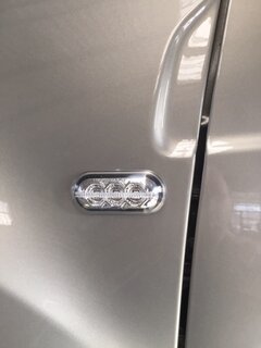

Ich habe schon mehrere Birnen an Seitenblinkern erneuert und meine Autos werden maximal 7 Jahre alt. Aber davon abgesehen LED sieht besser ausImageUploadedByTapatalk1425140460.295139.jpg

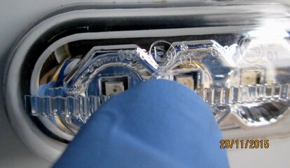

Das geriffelte ist für die Zulassung unerlässig,vermeindliche Vermeidung der Blendgefahr......:rolleyes:

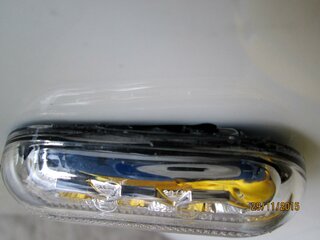

Die LED Seitenblinker Chrome habe ich mir auch gekauft und bin etwas enttäuscht.
Muss das Wirklich offen hinten sein ?? Kann ich mir nicht Vorstellen.

Du benutzt den Stöpsel von den Original Seitenblinkern, um sie zu verschließen...
Das Grüne Steckerding ersetzt die Lampe die vorher drin war, und dann denn stöpsel in den Blinker drehen.

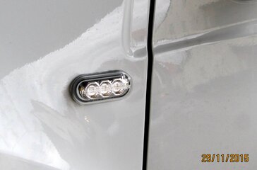

So hab mir die LED Seitenblinker verbaut. Muss aber dazu sagen, ich habe an dem Kotflügel wo der Seitenblinker sitzt die zwei kanten nach außen leicht biegen müssen, damit der Seitenblinker am Duster reingeht und passt ohne abzustehen.

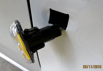

Das im Bild mit dem angezeichneten strich. Das muss etwas nach außen gebogen werden. Macht man das nicht schaut das so aus wie auf Bild. 2, steht ab.

Wars wirklich enger wie beim Lodgy?
Da musste nix gebogen werden, soll ja straff sitzen!
Du musst beim montieren den Blinker exakt gerade einklipsen, sonst droht Verkantung!
Jetzt muss ich aber lachen, Verkantung am Seitenblinker !! Ja, ja alles klar.

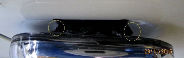

Bitte um beachtung des Bildes ( gelb angezeichnet ).
Wenn ich so wie im Bild zu sehen das mit gewalt eindrücke, ist der Blinker kaputt. Versetze ich es durch einseitiges drücken, bleibt immer eine Seite abstehend. Ich habe es bei meinem Duster bearbeiten müssen.
