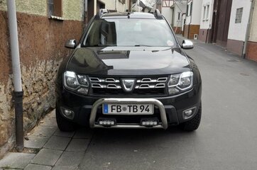

Habe sie aber wieder rausgeschmissen, da sie (durch das gelbe der Cob LEDs) sehr aufgefallen ist.

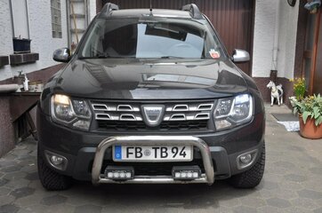

Ausserdem leuchten die nicht weiss, sonder eher bläulich.
Bild 1: Vergleich Glühbirne und den LEDs aus dem Ebay Angebot

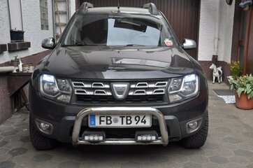

Bild 2: Vergleich im ausgeschalteten Zustand
Bild 3: Beide LEDs verbaut (bläuliche Farbe)

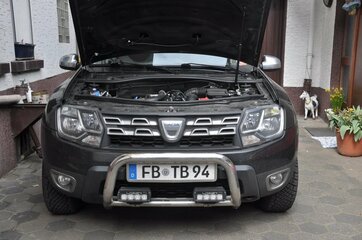

Bild 4: LED im ausgeschalteten Zustand (fällt gar nicht auf)

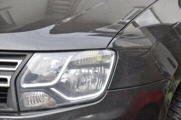

Bild 5: aktzell verbaute Osram Retrofit LEDs (fallen bei ausgeschaltetem Zustand nicht auf und leuchten auchwirklich weiß)
