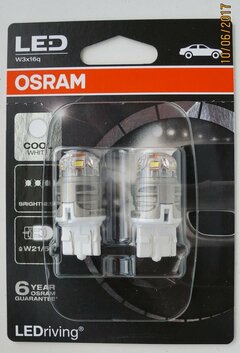

Deswegen bin ich ja auch frog, dass ich die von Osram gefunden habe, sonst hätte ich auch keine LEDs verbaut.
Waren es diese ? (Foto) Die kann man getrost verbauen. Die blenden nicht, wie auch? Der Sockel (silberne Teil) ist zur Kühlung aus Metall. 6 Jahre Garantie! Naja wer nutzt das schon? Aber wichtiger könnte die Stromaufnahme sein:
Original 21W5 bei TFL 3,5 A
LED bei TFL 0,5 A Und bei Abblendlicht wird umgeschalten. Funktioniert also auch.
Außerdem ist die kurze Baulänge (40 mm) für die kleinen Reflektoren im Sandero gut geeignet. Ich hatte ja schon mal ander Testweise drin. Die waren etwas heller aber auch mit 60 mm Länge unbrauchbar.

@romulus:
Ne. Sind diese, die ich verbaut habe (siehe Bild).
Das wird wenigstens der ganze Reflektor ausgenutzt.
