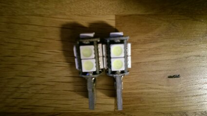

Nach der Montage der canbus leds vorne fiel mir sofort auf,das die Leuchtmittel in Funktion nach kurzer Zeit ziemlich heiß wurden.
Dann fielen nach ca.2 Monaten nach und nach einzelnen leds aus.
Zuerst dachte ich an Qualitätsprobleme,aber die leds stammten vom Fachhandel.Auch bei den neuen trat das gleiche Problem auf.
Ein befreundeter Physiker im Bereich Licht klärte mich auf,das LEDs hitzeempfindlich sind und je nach Stärke und Umgebung externe Kühlung brauchen.
Und seit ich mit Kühlrippen ausgestattete montiert habe ist Ruhe......

Angehängte Grafik unten die alten teilweise defekte LEDs,Link die neuen.....
