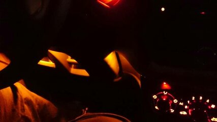

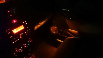

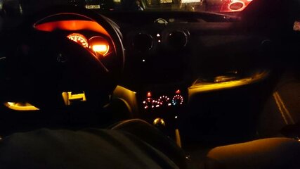

Moin
Mal ein paar Beispiele aus meinem Auto mit den oben erwähnten 9€ Stripes 😉
Mittlerweile ist die Ablage oben im Armaturenbrett auch Beleuchtet, da habe ich aber noch keine Bilder von gemacht.
Von einzeln abstrahlenden LED sieht man übrigens nix, ist sehr homogen verteilt.
LG
Cassie

Sehr schick! So stelle ich mir das vor. Evtl. noch zusätzlich die Türgriffe mit jeweils einer 3-mm-LED beleuchten und fertig. Alles schön homogen in dem orangen Farbton der Armaturen. :wub:
