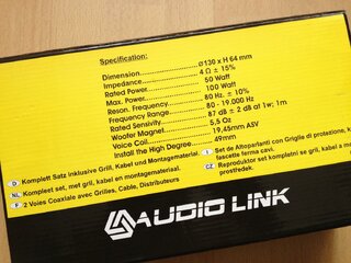

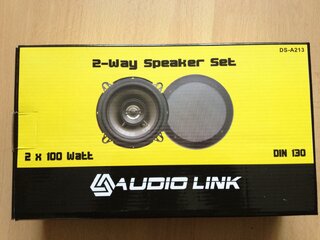

Sound verbessern mit Minimalaufwand
In der lieben Schweiz kosten 4 Lautsprechenr ganz schnell CHF 80.- aufwärts. Nun war ich letzthin bei ATU, da gabs 4 LS für 40€, 2 Weg, 100Watt. Die habe ich gekauft und eingebaut. Ich musste die Stecker von den Kabeln abklemmen und habe die Kabel direkt an den LS angelötet. Die Abdeckung passte weiterhin. Nur die LS-Anschlüsse müssen unten sein. Nach oben gedreht klemmts an der Verkleidung. Alles wieder zu, hat ca. 1 Stunde gedauert. Radio-CD habe ich ja das Originale (Sound Option 4 x 15Watt, Lenkradfernbedienung). Nun zum Klang, die originalen LS klingen wenig toll, ich würde den Sound als "dumpf, wenig differenziert, bei mehr lautstärke scheppernd" beschreiben. Die neuen LS klingen deutlich besser. Bassläufe sind nun deutlich differenzierbar anzuhören, die Basseinstellung habe ich am Gerät von plus 2 auf plus 1 reduziert. Laut aufgedreht kling der Sound bis etwa 55 (Skala) immer gut und entsprechend laut. Bis 60 kommt noch etwas Druck dazu. Von 60 bis 66 scheppert es immer mehr, nicht zu empfehlen. Mein Radio-CD lässt die lautstärke von 0 - 66 einstellen. Alles in allem freue ich mich über die steigerung der Tonqualität für 40€. Mehr brauche ich nicht.
Liebe Grüsse, Tobi aus Bern
