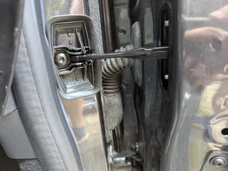

Wenn der ausfällt dann verstelle mal nichts an der Lautstärke sondern halte irgendwo wo es sicher passt und öffne die Beifahrertür.
Ruhig die Tür gut bewegen,wenn er dabei teilweise wieder läuft wird es der Kabelbaum zwischen A-Säule und Tür sein.
