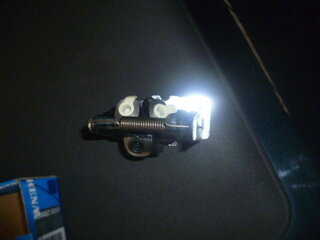

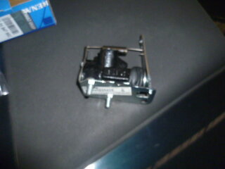

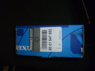

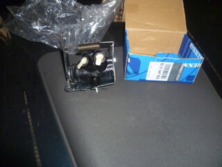

Hallo Chefkochaxl,
hab' hier Bilder und eine Nummer. Sorry, kann dir das Teil nicht anbieten, da es kurz vorm Einbauen steht. Und freu dich nicht zu früh, unter der Nummer findet man nichts im Netz. Leider !!!:angry:
Schaut man sich dieses Teil an und das welches Texas gepostet hat, könnt ich wetten die Teile sind gleich. Es fehlt eben nur der Haltebügel und die Feder, aber die könnte man ja wieder verwenden.
Sollte bestautovest den "Diesel" Regler nicht mehr reinbekommen, werde ich bei der nächsten Bst. eins vom Benziner zur Probe mitbestellen. Damit die Ersatzteilversorgung auch zukünftig sicher gestellt ist. Das Teil mußte ich bisher bei jedem Papuc den ich regeneriert habe, neu machen.
Grüße Christian

Für deine Nummer gibt es auch Suchergebnisse, wenn man die Leerstellen zwischen den Zahlen entfernt.
Ich hab mal den ET-Katalog durch geklickt, dort gibt es nur Unterschiede in Bezug auf das Baudatum. Beim Benziner und Diesel werden gleiche Nummern angezeigt.
Nur bei den Suchergebnissen wird zwischen 1304 und 1307 unterschieden:
Regler komplett mit Halterung ab 11/09/2003
Regler bis 19/05/2003
Regler ab 20/05/2003
41.403
1.025.088
71.181
