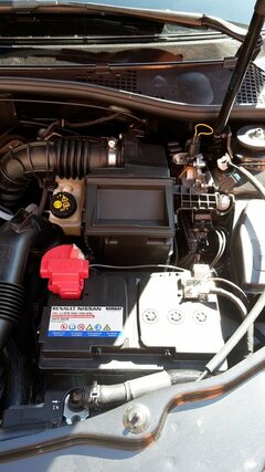

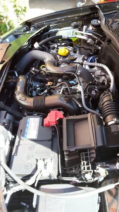

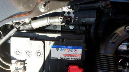

Dann frag doch mal deinen Händler wer die Heizung eingebaut hat, damit du dich an diesen Zwecks Fragen wenden kannst. Diese wird nicht im Werk eingebaut sondern erst bei dem Händler nachgerüstet. Desweiteren benötigt das Steuergerät der Heizung ja Strom, der kommt von der Batterie. Wenn mann das zusätzliche Kabel verfolgt kommt man unweigerlich zum Steuergerät.
Na der "Sumpf" wird immer größer :) Ich habe sogar ein Einbauzertifikat mit Kontaktdaten der Werkstatt welche die Heizung eingebaut hat. Laut deren Aussage & Prüfung anhand der Fahrgestellnummer haben die nur die THERMO TOO EVO 4 eingebaut-, die THERMO CALL T4 hingegen verbauen sie nicht. Bei meinem Händler gibt es wohl nur einen Werkstattmitarbeiter welcher sich damit auskennt-, der ist aktuell nicht im Haus.
Ich gehe nachher raus und suche nochmals nach dem Kabel bzw verfolge dessen Weg.....im Anhang habe ich mal noch 4 Bilder des Motorraum.
Du hast ja sicherlich eine Uhr zum Ansteuern der Heizung, entweder die alte "Eieruhr" oder das neuere Modell. An diese ist normalerweise über einen Adapter die ThermoCall angeschlossen, wenn sie denn verbaut ist, und befindet sich in der Nähe der Uhr unter dem Armaturenbrett. Also solltest du dann auch dort fündig werden.

Abschließend die Lösung: Der Händler hat das entsprechende Gerät nicht verbauen lassen-, daher kann ich nicht finden. Auf der Rechnung wurde es natürlich nicht vergessen ;) Teil wird nachbestellt und dann entsprechend verbaut.
