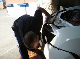

Dazu sind zunächst 4 Schrauben Torx20 zu lösen

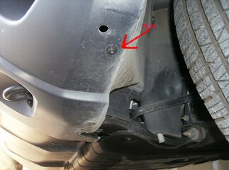

danach 5 Schrauben Torx27, die Schrauben sind teilweise recht schlecht zu erreichen, wenn das Auto nicht auf der Hebebühne steht!

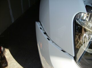

Im Anschluss die Haltenasen mit Hebelwerkzeug ausklipsen, mit Vorsicht arbeiten, damit die recht dünnen Stege nicht abreissen!

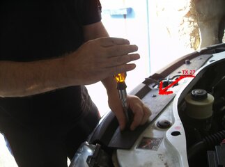

Jetzt die oberen Schrauben lösen, Torx 27

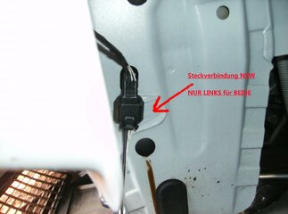

Den Stossfänger über die Gummipuffer ziehen, zu Zweit arbeiten um nix zu beschädigen! Den Nebelscheinwerfer-Stecker lösen!

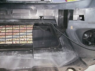

Zum Einbau des Gitters die beiden Kappen (Links und Rechts) abnehmen, sie sind nur gesteckt.

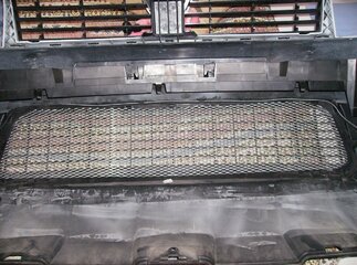

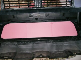

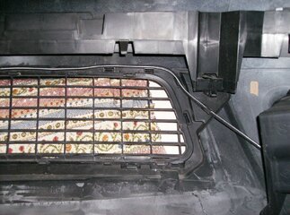

Dann eine Kartonschablone anfertigen und das Gitter entsprechend zuschneiden

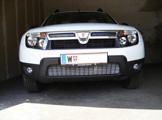

Das Gitter mit schwarzen Kabelbindern fest anzurren, Stossfänger wieder anbauen, FERTIG:D

Off Topic - Hast Du die Garagenecke mit dem Duster abgefahren? (Bild 8) ;-)
Hallo Salmi
Natürlich nicht:D
Bevor ich in die Garage "einziehen" konnte, hat dort ein sehr älteres Ehepaar mit einem Opel geparkt! Ob die das waren, kann ich aber nicht sagen, aber ich denke da eher an "natürlichen Verfall"! DER GARAGE, nicht des Ehepaares:D

Also Gerhard,erstmal warst du ja schön fleißig wie ich sehen kann.Das Gitter gefällt mir so garnicht-ist meine ehrliche Meinung-wenn es schwarz wäre käme es wesentlich besser rüber, so wie oben am Kühlergrill.Sei mir nicht böse,ist meine Meinung,gefallen muß es euch beiden ja. Vielleicht opferst du ja noch ne Dose Rallyschwarz-matt.:D;)
Hallo Dirk, wie Du schon sagst, reine Geschmackssache:D Aber ich bin ja mit der Front noch nicht fertig, da kommt noch was;)
Dann schaut das Ganze schon wieder völlig anders aus, lass(t) Dich (Euch) überraschen:lol:
