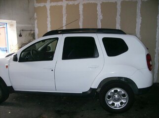

NUN DENN es ist vollbracht:D

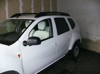

Endlich ist die Scheibenfolie drin, bei Forstinger um enorme €12,50 erstanden.
War zwar nicht ganz einfach, da ich sowas noch NIE vorher gemacht hab`, aber Sabinchen gefällt`s , und ich bin auch zufrieden damit.
LG Gerhard u. Sabina, die mitgeholfen hat
Weiter geht`s wahrscheinlich nächste Woche mit neuen Schandtaten:lol:

Gefällt mir, sieht Klasse aus
Jetzt noch B- und C-Säule schwarz machen und dann sieht er richtig "erwachsen" aus. (Ist mein persönlicher Geschmack) :D

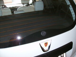

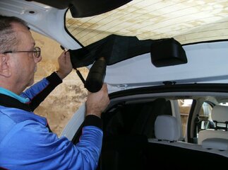

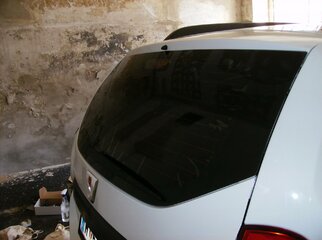

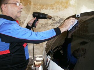

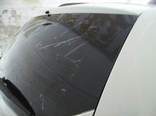

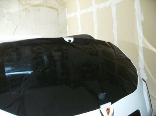

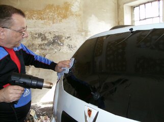

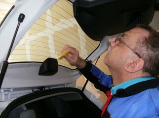

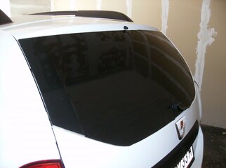

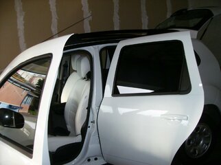

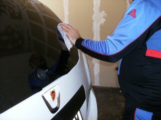

Jetzt geht`s endlich weiter

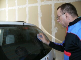

Nachdem ja der erste Versuch mit der Heckscheibenfolie nicht so ganz gelungen war, hab`ich mich heute aufgerafft, das Ganze noch einmal von vorn zu machen. Nach knappen 4 Stunden hab ich jetzt aber ein vorzeigbares Ergebnis.
Der misslungene Erstversuch............Die Reparatur mit Heissluftgebläse
Im Anschluss an das Entfernen der verdorbenen Folie muss die Scheibe beidseitig gründlich gereinigt werden, da sonst die nächsten Arbeitsschritte nicht möglich sind-
Die gereinigte Scheibe ...................Mit Seife oder Spülmittel
ohne Scheibenwischer....................einlassen
Die Folie auflegen..........................Vorsichtig mit dem Heisslufgebläse
.................................................von der Mitte her die Falten
.................................................rausstreichen
Die Falten sind fast weg.................Mit dem Föhnen fast fertig
Die Folie liegt aussen schon............Die Folie ist endlich drin
gut an.
Alles in Allem keine wirklich leichte Aufgabe für einen Anfänger wie mich.
Aber ich hatte ja tatkräftige Unterstützung von Sabinchen, die gut geholfen hat. Auch die Fotos stammen von ihr,DANKE:D
Hallo Gerhard,
wie auf den Fotos zu sehen ist, hast Du die Folie von aussen aufgebracht, oder verstehe ich an den Bildern etwas falsch?
Meine Folie wurde aussen zugeschnitten und dann von innen aufgebracht.
Ich habe dabei zugesehen und mich gewundert wie einfach doch kleine Hilfsmittelchen sein können.
Hallo Gerhard,
gibst dir ja viel Mühe! ;)
Verstehe ich das richtig: Aussen zuerst zurechtgeschnitten und angepasst und dann innen eingeklebt? Bitte klär uns auf! :)
Viele Grüße
Toni
