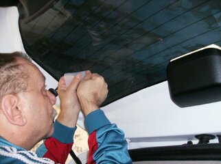

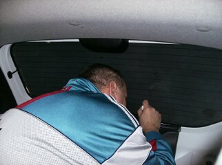

ERST aussen anpassen, ist übrigens eine ziemliche Plackerei, bis das mal sitzt,
dann Schutzfolie abziehen, und die Fensterfolie GROSSZÜGIGST mit der Spüli-Lösung einsprühen. Danach die Folie von der Scheibe abheben, und von einer hoffentlich anwesenden Hilfe die Heckklappe öffnen lassen. Nur noch die Arme nach oben ausstrecken, die Folie provisorisch anbringen, in den Kofferraum setzen und Klappe schliessen lassen. Der Rest geht genau wie an den Seitenscheiben, mit dem Rakel die Luftbalsen rausstreichen, FERTIG (hoffentlich):P Wenn noch Luftbläschen vorhanden sind, kann man die auf die übliche Art mittels Anstechen oder vorsichtigem Schlitzen sehr gut noch rauskriegen B)
WICHTIG Die Scheibenfolie mit der Schutzfolie nach OBEN an der Aussenseite anlegen :teacher:
LG Gerhard
Genau so hat es der Profi bei mir auch gemacht. Als Zuschneidehilfe hat er eine Leuchtstofflampe in das Auto hinter die Scheibe gelegt. Da hat man viel besser die Umrisse gesehen, wo man von aussen schneiden muss.
PS: Ich habe es mal vor Jahren selber probiert .... hatte mich gewundert, dass die Folie nach 2 Tagen sich wieder löste .... hatte vergessen die Schutzfolie abzuziehen :bang:
Schuster bleib bei deinen Leisten - Nie wieder! :lol:
Jau, SHIT HAPPENS. Ich hatte einen kleinen Halogenscheinwerfer im Kofferraum stehen, es geht aber auch ohne, wenn das Auto gegen die Sonne steht. Mit Lampe ist`s klar einfacher, weil wetterunabhängig. Wichtig ist nur, dass die Umrisse der Scheibe gut zu sehen sind;)

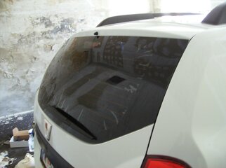

Nachdem ich ja gestern die Heckscheibe foliert hatte, wusste ich schon, dass sicher noch ein paar Luftblasen übergeblieben waren. Also ging`s heute wieder ab in die Garage zum Weitermachen.
Der Anblick heute Morgen...........Vorsichtig die grossen
...........................Lufteinschlüsse einschneiden
Dann mit Rakel..............oder.....Tuch ausstreichen

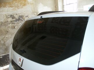

Es ist endlich geschafft, die Scheibe sieht gut aus. Bitte nur mit RUHIGER HAND schneiden, ansonsten ist die ganze Arbeit für die Katz:D

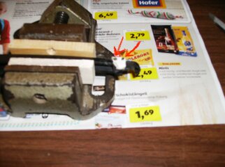

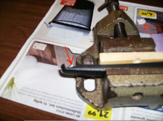

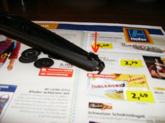

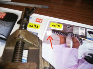

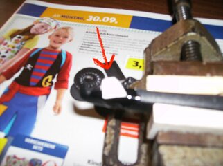

Leider ist mir beim Abnehmen des Heckscheibenwischers eines der Häkchen abgebrochen, die das Wischerblatt festhalten. Die Reparatur war aber einfacher als gedacht. Ich habe dafür nur eine Kunststoffplatte mit 1mm Dicke benötigt, zwei Minischrauben aus dem Modellbaubereich, und etwas 5-Minuten Epoxid.

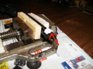

Erst wurde aus der Kunstoffplatte ein kleines Stück geschnitten und über dem Feuerzeug zu einem rechtwinkeligen Haken geformt. Danach musste noch ein Distanzstück mit 4mm Höhe angefertigt werden, das die Höhe des Häkchens vorgibt. Damit ist die genaue Führung des Wischerblattes wieder gegeben:)
Anschliessend wird das Ganze erst untereinender mit Epoxidharz verbunden.
Wenn der Verbund gehärtet hat,den neuen Haken mit einer SCHNELLAUFENDEN
Kleinstbohrmaschine vorbohren und dann mit Epoxid an den Wischerarm kleben. Im Anschluss die ganze Kombination aus Wischerarm und neuem Haken mit einem kleineren Bohrer als zuvor nachbohren um den Modellbauschrauben genügend Halt zu geben. Die Schrauben müssen lang genug sein, um den nachgebauten Haken sicher zu halten, aber dürfen die gegenüberliegende Seite des Wischerarmes nicht durchbohren!
Die Schrauben ebenfalls mit Epoxidharz eindrehen, das verhindert dauerhaft, dass sie durch Vibration abfallen. Zum guten Abschluss alles noch mit etwas Kunststoffkitt verkitten, Schleifen-Lackieren-trocknen lassen- fertig zum Einbau:D
Abgebrochen:angry:..................Das neue Häkchen:rolleyes:
Erst einmal anpassen
Mit Epoxid verschraubt...............Verschliffen und lackiert:D

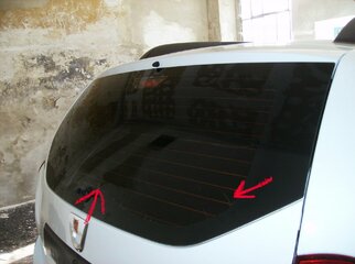

HECKSCHEIBE; DIE DRITTE
Nachdem ja bereits der Erstversuch mit der Heckscheibenfolie nicht besonders gelungen war, hatte ich ja mit der Heissluftmethode einen 2. Versuch gemacht. Leider war auch dieser nicht von grossem Erfolg gekrönt.
Hoffe nur, dass ich euch nicht schon langweile, aber wen`s interessiert, der kann ja weiterlesen:o
So sah das dann nach der 2 Folierung aus, immerhin schon besser als beim ersten Versuch.

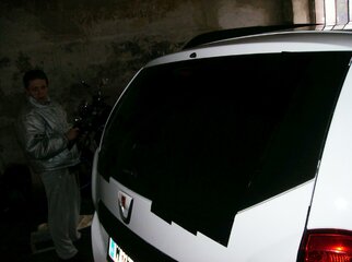

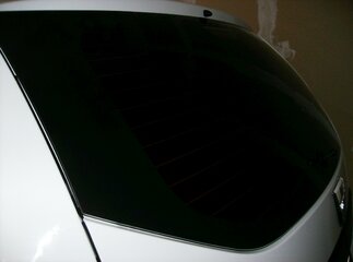

Ganz zufriedenstellend war`s aber für mich nicht, also MUSSTE ich noch ein andere Methode testen, und die war für mich dei Richtige.

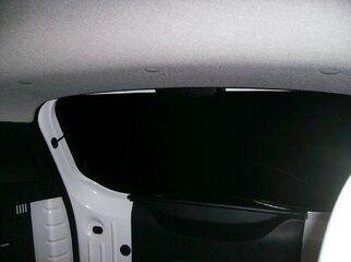

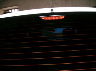

Diesmal habe ich aus der Folie...So schauts jetzt von innen
vertikale Streifen geschnitten....aus
Die Ansicht von der Seite..........Keine Durchsicht mehr von Hinten
Die restlichen Abrbeitsschritte sind ja nun schon bekannt, allerdings ist jetzt endlich das Ergebnis auch für mich zufriedenstellend.:D:D:D
Ach Ja, die Streifenbreite ist nur der in der Mitte 15cm, die Restlichen sind
10cm breit; in der Mitte beginnen, dann immer abwechselnd nach aussen arbeiten.

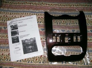

Die Radioblende hab ich HIER Duster für Dacia Radioblenden Zubehör - caraudio24.de gekauft, Preise zw. 48,-- und ca 54,-- Euronen. Günstiger geht`s absolut nocht. Nur für die hab`ich "wochenlang" im Netz gesurft und rumtelefoniert.

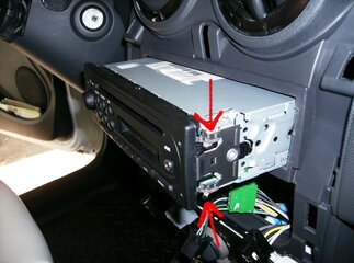

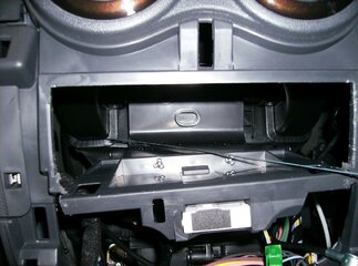

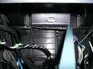

Als Erstes die Batterie--------Dann die originale Radio-
abklemmen-------------------Verkleidung abnehmen

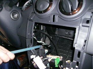

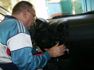

Die Stecker von Schaltern----Radio erst jetzt ausbauen
abziehen, geht relativ--------die Klammern können mit einem
streng-----------------------2 - 3mm starken Draht eingedrückt werden

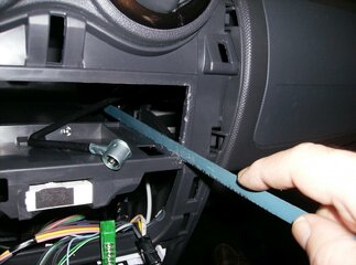

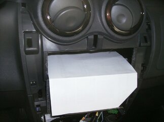

Den vorderen Steg-----------Die Platte hinten grob
durchtrennen----------------abschneiden

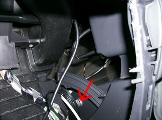

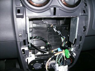

Dann den Steg oberhalb der--Der entfernte Steg
Klimaanlage wegschneiden

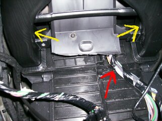

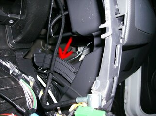

Danach die hintere Platte noch nachsägen, dabei sehr vorsichtig vor Allem an der RECHTEN Seite zu Werke gehen. Dahinter verläuft ein Kabelstrang, der unter Anderem auch die LFB mit dem Radio verbindet!!!
Damit ist der erste Schritt zum 2DIN Naviradio im Auto getan, weiter ging`s

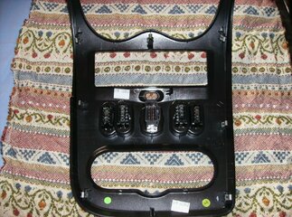

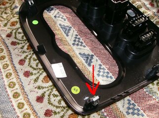

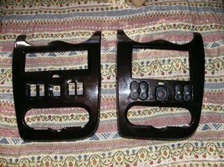

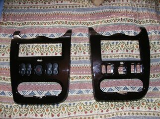

zu Hause. Die Schalter müssen in die neue Radioverkleidung eingbaut werden.
Links die Originale Maske-----Das Original von hinten
Klammern nicht vergessen!---Die neue Einbaumaske
Unbedingt ummontieren!!-----mit den originalen Schaltern

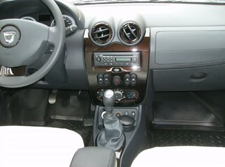

So, es ist vollbracht
Da ich wider Erwarten gestern leider zu nix mehr kam, habe ich eben heute erst weitergebaut. Der Radio ist drin, und er funktioniert sogar!!!:lol:
Der Einbaurahmen passt..........daher die bei der
leider nicht, man müsste..........Einbaumaske beigelegten
beidseits zuviel Material...........Winkel verwenden!
wegnehmen.
Beim durchbohren für das I-Pod Kabel auf den Bügel für
den Handschuhfachdeckel aufpassen, der sollte nicht in seiner
Bewegungsfreiheit beschränkt werden!

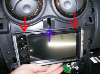

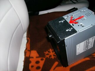

Die obere Kante muss komplett weggefeilt werden, dabei das schon
angeschlossene Gerät etwas abdecken!
Aber nicht soviel Material wegnehmen, dass der Mittelsteg (blauer Pfeil) fort ist!!!

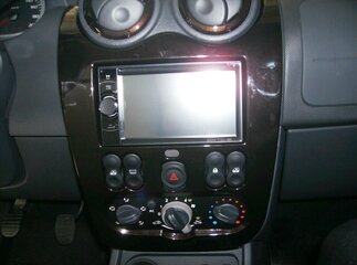

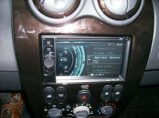

Das Radio ist (endlich) drin und es funktioniert sogar. Der Song als Erster war klar!:D
Für heuer wars das erstmal, im Frühjahr gehts dann mit der Karosserie vorn weiter, dafür ist`s mir jetzt schon zu kühl.
