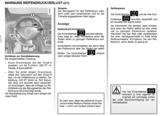

Wenn der Reifendruck sich verändert und nicht stimmt(z.B durch ein Loch im Reifen abgefallen ist), leuchtet eine entsprechende Warnlampe auf.
Wenn man anschließend die Reifen wieder bis zum richtigen Druck aufgepumpt hat, muss man den Reifendruck über SetTp speichern.
Aber, viele deiner Fragen könntest du dir selbst beantworten, wenn du mal einen tieferen Blick in die Bedienungsanleitung werfen würdest ;)
