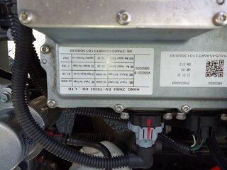

, Auf dem
Laderegler im Motorraum des Autos sind folgende Angaben:
DC input voltage 150 — 350 VDC. Sind das die zulässigen Werte für eine Ladung des Traktions-Akkus mit Gleichstrom?
Das sind die Kenndaten des Akkus.
Für das Laden des E-Autos jedoch ohne Bedeutung.
