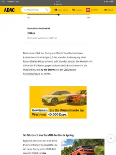

Hier mal die Specs, könnte man über Google in 10 Sekunden finden.
Gilt für das 2024er Facelift Modell.
Und genau das ist das Problem. Wenn du 20sec Google oder 30sec ChatGPT usw. bemühst dann findest du alles zwischen 3,7 bis 7,2. Darum meine Frage an die Personen die tatsächlich schon ein solches Auto haben.
Bevor ich dieses Thema hier aufgemacht habe, war ich tatsächlich auf diesen Plattformen unterwegs und habe mich informiert. Danke aber für die Unterstellung dies aus Faulheit nicht getan zu haben. So habe ich deinen Post zumindest interpretiert
Ich gehe davon aus, das sich die Laderegler zwischen den verschiedenen Spring-Versionen nicht verändert haben.
Durch die Beschreibung von „CCS bis 7,2kW“ war ich als Spring‘21-Besitzer tatsächlich auch etwas verwirrt… aber hier ging es anscheinend darum, das Personen an einem 11kW-AC-Anschluss eine DC-Wallbox anschlossen und darüber dann die 7,2kW Ladeleistung erreichten?
Zumindest bei den Springs bis 2024 ist so (und ich las im Spring-Forum zu den ganz neuen Modellen nichts Gegenteiliges) ist es so, das der Spring an der AC-Buchse 6-32A ziehen kann - und dies auf einer Phase, also bei ca. 230V.
Erfahrungsgemäß zeigt mein OBD-Tool dabei eine Ladeleistung zwischen 1,4kW (6A) bis 6,8kW (32A).
An CCS-Schnellladesäulen (bisher genutzt: 50-350kW-Säulen) zeigte der Spring stets das gleiche Verhalten:
Bei idealen Bedingungen (mittlere Akkutemperatur, 30-40% SOC) betrug die Ladeleistung max. 31-32kW. Außerhalb der Idealbedingungen geht die Ladeleistung zurück bis auf AC-Niveau (~7kW, wenn Akku extrem kalt, extrem warm oder bereits nahezu voll)
@Sukobus : schaue eventuell im Springforum rein. Da gibt es eventuell mehr Besitzer eines neuen Springs.
Nein, ich wollte Dir nicht Faulheit unterstellen, sorry sollte so nicht rüber kommen.
