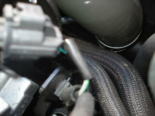

Warnung.: Das geht an alle die den 1.5 dci und klima haben. Ich fahre den Sandero Stepway 2 und habe festgestellt das der Ladeluftschlauch an dem der Klima scheuert. Auf höhe Frontgrill Beifahrerseite. Der Ladeluftschlauch ist schon bis aufs Gewebe runter gescheuert. Fahre die Tage sofort in die Werkstatt und verlange auf Garantie einen neuen und ein abändern des scheuerns. Schaut bei euch auf jedenfall nach. Auch Logan MCV usw.

Ich will keine Panik verbreiten.
Diese Stelle sieht man wirklich nur wenn man die Fläche zwischen den beiden anschaut durch wegdrücken. Keine Werkstatt wird das entdecken, bevor das Ding weg fliegt.
Sorry, bin Motortechnisch nicht gut bewandert (Elektronik kein Thema, aber Motoren? Nicht mein Ding).
Wo genau meinst du?
Kannst du die Stelle mal auf dem Foto markieren?
Da schaun´wir mal....Aber erst morgen früh!
Danke für´s Augenmerk.

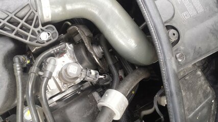

Gestern raus gefunden. Beim nissan qashqai mit dem 1.5dci ist das problem identisch und bekannt . Dort gibt es einen ladeluftschlauch mit ummantelung als ersatz.
@gardendesigner,
vielen Dank für den Hinweis :clap:.
Dann werde ich mir, nach den Ausmessen der Schlauchdurchmesser, mal einen Rohrschellenabstandshalten basteln. :cool:

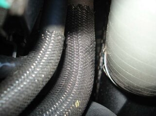

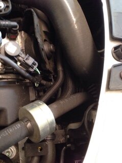

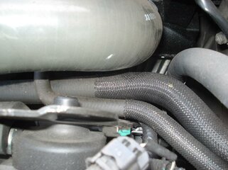

Gerade nachgeschaut.
Bei mir ist ~2cm Luft zwischen den beiden dicken Schläuchen und kann auch keine Abnutzung/Scheuerstellen ersehen/erfühlen.
Bei den kleinen Schläuchen ist ~1cm Luft dazwischen

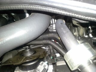

Hab bei meinem Logan auch mal geschaut und es sieht Ok aus.
Danke für den Hinweis.
Logan MCV2 - Fingerbreiter Spalt zwischen den beiden (Bj 05/2015)
