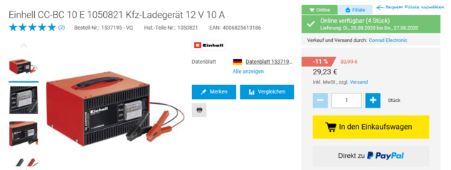

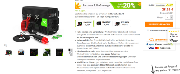

Mal kurz OT, - sorry dafür. -_-
Zu teuer, zu anfällig, zu unübersichtlich und schafft bei einer Störung das Gefühl der Hilflosigkeit.
Wäre ich in der Situation eine Zweitbatterie für befristete autonome Aufenthalte zu benötigen, würde ich für mich die pragmatische Lösung der alten Schule nehmen.
Eine fest installierte 230V Steckdose im Laderaum, die über Trennrelais bei Zündung AUS, von einem an der Starterbatterie angeschlossenen Umformer für 30 oder 40.-€ gespeist wird.
An dieser Steckdose hängt dann ein unkaputtbarer 10A Lader, der die Zusatzbatterie im Fahrbetrieb auflädt.
Einfach, übersichtlich, robust und so gut wie nichts dabei, das kaputt gehen, oder Störungen verursachen könnte.
Wer in alleine der Pampas campt, der sollte sich auch an das DDR-Sprichwort erinnern:
"mit ner Zange und nem Draht, kommst du bis nach Stalingrad".
Ich bin mir aber sicher, daß Fans der komplexen Elektronik bei dieser Konstruktion die Hände über dem Kopf zusammenschlagen werden. ;):lol:
