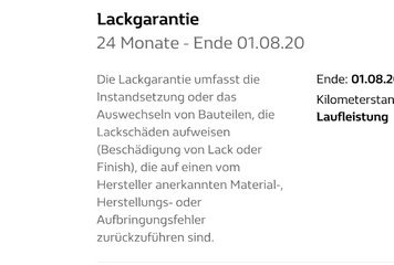

So sahen die Garantiebedingungen in Kurzform für meinen MCV aus:
Lies bitte mal den letzten Abschnitt und entscheide selber, ob diese Lackgarantie mechanisch von außen herbeigeführte Schäden abdeckt.
