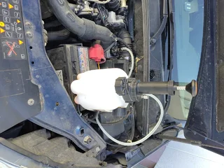

ich habe gestern im Zuge des Räderwechsels auf Winterräder die Bremsflüssigkeit gewechselt. Da der Kupplungsnehmerzylinder auch an den Kreislauf des Bremsflüssigkeitsystems angeschlossen ist, wollte ich ebenfalls die Flüssigkeit durch den Kupplungsnehmerzylinder laufen lassen.
Kann mir jemand sagen wo der Kupplungsnehmerzylinder sich im Motorraum befindet, am liebsten anhand von Bildern und auf was man beim Flüssigkeitswechsel achten muss?
Bestes Grüße aus Karlsruhe

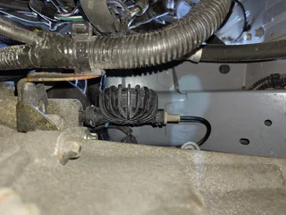

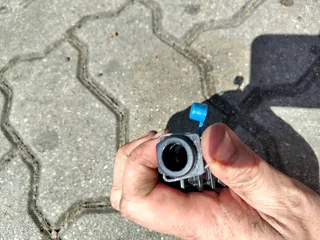

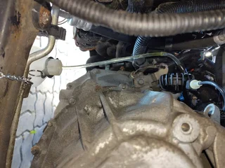

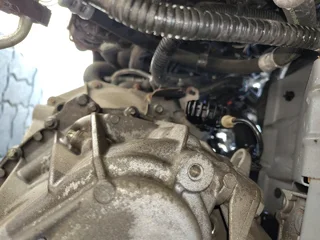

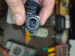

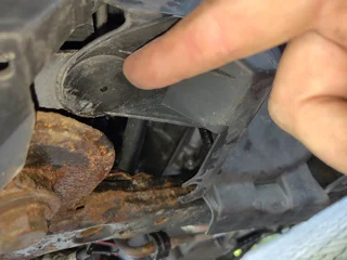

Lösung
Hallo zusammen hier DIE Lösung und nicht irgend eine Lösung, die eigentlich gar keine Lösung ist.

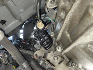

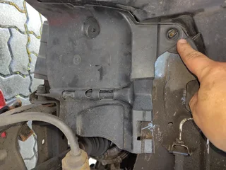

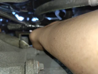

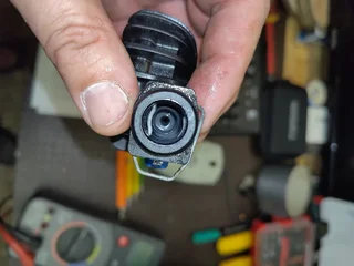

kurz und knackig - der Kupplungsnehmerzylinder(nippel) sitzt links unter der Batterie, man kommt also nur von unten dran, den Batterieträger kann man nicht abschrauben, zwei Auffahrrampen langen um die Arbeit durchzuführen!
Bremsflüssigkeit wechseln war dann kein Problem mehr.
Die Bilder zeigen den Rest.
