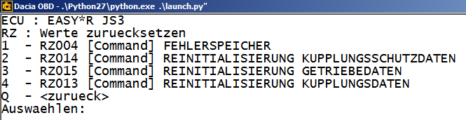

Ganz kurz: Ich war schon nach den Update ganz zufrieden, rückeln gibt es gar nicht mehr, auch nicht wenn kalt und feuchtes Wetter. Anfahren und Ein/Ausparken geht viel sanfter/geschmeidiger.
Bei jeder Software Aktualisierung werden vermutlich auch die Lernwerte mit zurück gesetzt.
Auf dieser russischen Seite meint man, das aller 30.000km und bei Unregelmäßigkeiten die Schaltanpassung neu initialisiert werden sollte, also der über eine längere Zeit gelernte Algorithmus zurück gesetzt werden sollte.
In anderen Foren, wo man sich auch über diese Ruckelprobleme austauscht, wird mit dem Handbrems- und Türkontaktschalter experimentiert, um den Kriechmodus zu deaktivieren.
Gibts hier schon neuere Updates, ob Renault eine Rückrufaktion ins Leben gerufen hat?
@Texas, Vielen Dank für die russischen Link, ist sehr informativ!
Seit letzte Update und Kupplungsersetzen 8000 km gefahren (im total 26000km)und kein Problem mehr gehabt, Weiss leider nicht ob damals Lernwerte zurückgesetzt wurden. Nächste Mal werde ik untersuchen und Berichten.
Die obengenannte resets RZ004/014/015/013 habe ich in Pyren-Menu gefunden, Danke! Werde benutzen wenn erneut Probleme kommen.
