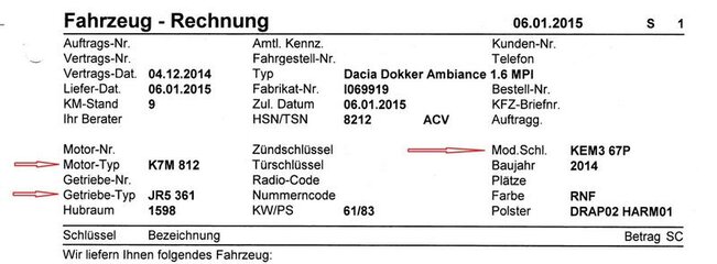

...Zumal in diesem Getriebe die gleiche Kupplung wie beim Schaltgetriebe verbaut ist.
Vor dem Kauf fragte ich extra beim Verkäufer, ob bei dem Easy-R eine andere Kupplung als beim Schaltwagen verbaut sei. Er bejahte das - war wohl eine Falschauskunft.
Das ließe sich relativ einfach herausfinden durch Abgleich der Teilenummern für die Kupplung Easy R - Schaltgetriebe.
Es müßte nur jemand mit möglichst neuem Dialogys-Programm dies überprüfen.
Als meines herauskam gab es das Easy R noch nicht.
Ich würde es trotzdem versuchen; benötigt werden dafür aber folgende Angaben:
Catalano, ich würde das Auto in Deinem Fall gar nicht mehr fahren. Ich würde einen Sachverständigen einschalten, oder hast Du keine Garantie mehr? Ich habe 5 Jahre Garantie, aber wenn es bei mir nicht schlimmer wird mit dem Ruckeln ist das nur eine Kleinigkeit!
