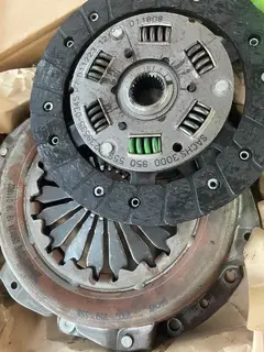

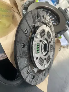

Ich füge mal ein Bild der kaputten Sachs Kupplung anbei.

Die Schleifspuren der Beläge deuten darauf hin, dass ein Kontakt zur Scheibe nur teilweise bestanden haben kann. Auf diese Weise konnte also nicht viel Drehmoment übertragen werden.
Wurde nur die Mitnehmerscheibe getauscht ohne den Anpressautomaten und dem Ausrücklager ?
Es wurden alle drei Teile (Mitnehmerscheibe, Druckplatte und Ausrücklager) neu verbaut - ich habe die ausgebautenTeile ja gesehen und die Fotos gemacht. Das nur teilweise Kontakt zur Mitnehmerscheibe bestand heißt ja das irgendetwas falsch verbaut war. Kann die Mitnehmerscheibe den falsch herum eingebaut werden?
Ob es bei dem Fahrzeug möglich ist, weis ich nicht. Aber es geht bei anderen Fahrzeugen. Den Einbaufehler merkt man sehr schnell, weil kein vollständiger Kraftschluß stattfindet.
