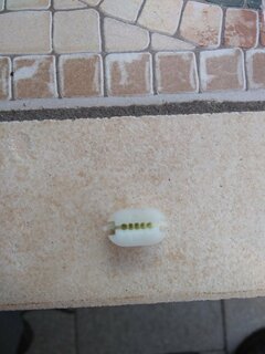

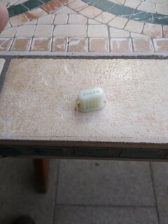

habe schon wieder einen Nupsi gefunden. Diesmal im Kofferraum vom Logan II MCV.
Wahrscheinlich im Bereich Reserveradmulde oder Kofferraum.
Wo gehört der hin? Er passt von der Größe her genau in das Loch, in den der Zapfen der Reserveradmuldenabdeckung rein kommt - aber dann passt der Zapfen nicht mehr rein und drückt den Nupsi nach unten raus.

Es ist auf jedenfall eine Kunststoffbuchse in der eine Schraube eingeschraubt wird.
Bingo!
Ist da wieder einem Monteur am Band was aus der Hand gefallen?...und war zu "faul"
sich zu bücken?:):question:
Ja, könnte sein. Siehe weiter unten ...
Wird als Schraubengewindehalter verwendet.
Ähnlich wie die gebogenen Halteklammern für die Blechschrauben.
Ja, stimmt! :-)
Schaumal auf die Innenseite deiner Heckklappe ob die Befestigungen für das Kennzeichen noch alle vorhanden sind.
Habe gerade die Plastikverkleidung an der Innenseite der Heckklappe demontiert. Die Kennzeichenbefestigung war nicht zu sehen, aber die Plastikverkleidung ist mit 2 Schrauben befestigt, die in genau solche Nupsis geschraubt werden. Es waren 2...
Wo denn? Zwei habe ich ja unter der Heckklappenverkleidung gefunden, vielleicht fehlt der gefundene Nupsi ja an anderer Stelle.
Frage mich alerdings wie lange der Logan noch zusammenhält. Erst das Teil für die Teppichhalterung, und nun das hier. Es wird bald Schaltknauf, Sicherungen, Fensterheber und Radioteile folgen:D:angel:
Der Teppichnupsi ist doch schon längst wieder da wo er hin gehört, und zu dem weißen Nupsi aus diesem Thread ist ja noch gar nicht klar, ob er irgendwo fehlt oder als Streugut ab Werk verwendet wurde.
Wo sind denn die 4 von den 6, die ich bisher noch nicht lokalisieren konnte?
Bei mir sind zur Befestigung der Heckklappenverkleidung "Blechmuttern" unterhalb der Scheibe eingeklipst! Da sind weit und breit keine der weißen Dinger!
In unserem Logan MCV Bj. 2018 ist die Heckklappenverkleidung an der Scheibe auch nur geclipst, die weißen Nupsis sind das Gegenstück zu den zwei Schrauben, mit der die Heckklappenverkleidung in den Griffmulden an der Heckklappe verschraubt ist. Die zwei Schrauben werden also in jeweils einen Nupsi reingedreht.
