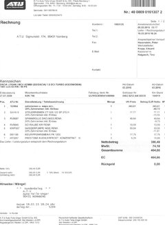

Hier noch die Rechnung des Zahnriemenwechsels bei ATU.
Der Wechsel war zwar 3 Monate zu früh, aber
wollte eine Woche Urlaub machen und hatte Bedenken wg. des Wechselintervalles und daß der Zahnriemen im Urlaub reißen könnte.
Aber was solls, - Weiber eben. :D
