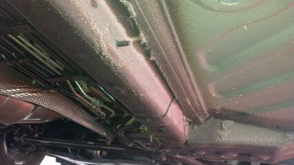

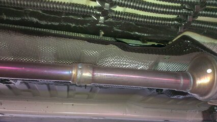

Fehlt da nicht was?
Also, irgendwie habe ich das Gefühl, dass da bei mir der Unterbodenschutz fehlt.
Sollte man da nachbessern, ist doch die blanke Grundierung (Schweller Innenseite)?!
Der Auspuff hat aber schöne Farbe. :)

Eine Schicht Tectyl drauf.. das Zeug ist transparent...und einmal im Jahr kontrollieren.
Dann ist da korrosionsmäßig Ruhe... Bloß nix schwarzes auf Bitumenbasis draufklatschen. Das Zeug reißt irgendwann, wird von Wasser und Dreck unterwandert und dann ist es zu spät. Bei teiltransparenten Korrosionsschutz kann man eventuelle Rostansätze sehr gut sehen.
Hammerite-Lack geht auch. Mit dem habe ich mal die rostigen Innenseiten der Chromstoßstangen eines 66er Käfers behandelt ( grob geschliffen, Rostumwandler drauf und Hammerite drüber...5 Jahre ohne blühende Landschaften...das Zeug ist wirklich "schlagzäh", wird nicht mal von Steinen im Radkasten beeindruckt.
